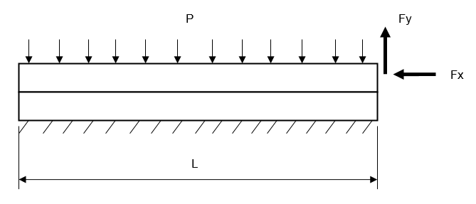

两根尺寸为 10x10x100 mm 的相似梁相接触 (Figure 1)。

考虑了五种载荷工况。在所有载荷工况下,下梁底部是固定的,上梁在其顶部受力,总垂直荷载为 2N,均匀分布在表面上。上梁的右端承受垂直荷载
or with horizontal load
,均匀分布在表面上。

梁被模拟为两个实体 (
Figure 2)。连接处的接触条件设置为“
分离”,摩擦系数为 0.15。

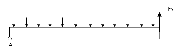

考虑上梁的平衡。如果
=0,那么力 N 会被接触中的反作用力平衡。随着
的增长,梁会变形,接触分离会从其右端开始并向左展开。最终,接触会完全分离,接触区域退化为一条直线(Figure 3 中的 A 点)。导致完全分离的力
的值可以从力矩平衡方程中找到。
此最终值为
=1 N。

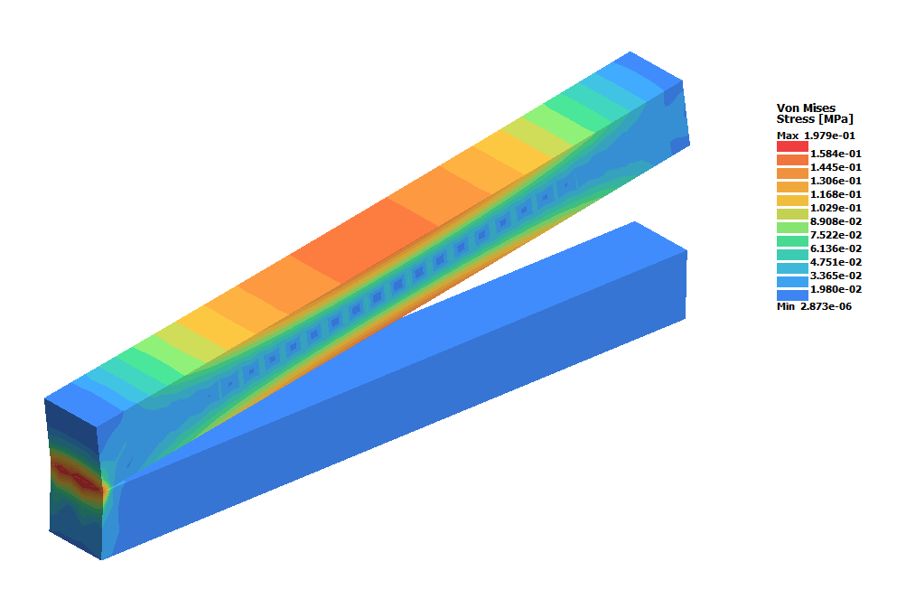

SimSolid 结果在
Figure 4 中显示。发生了完全分离,接触只发生在单边,导致梁角应力集中。

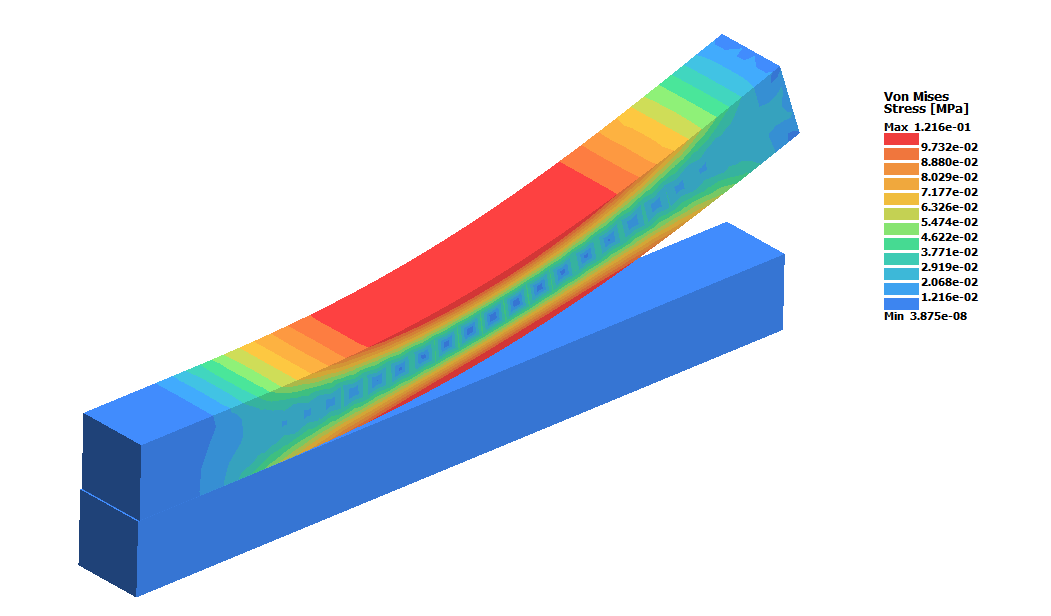

- 工况 2:
在此载荷工况中,力
=0.9 N 不足以导致触点完全分离 (
Figure 5)。

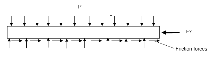

- 工况 3:
图 6.
在此载荷工况下,会发生正常分离,因为没有分离力 -
=0。剪切力
容易引起梁的滑移,而梁的滑移会被分布在接触区域的摩擦力所抵抗。在平衡状态下,力会投射到水平轴上:
其中,
是总摩擦力。
最大总摩擦力为:
总滑移(或总切向分离)在以下情况下开始:
。当
时,只可能出现部分滑移。最大总摩擦力为

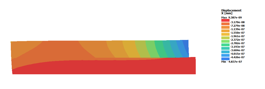

结果
=0.3 N 会显示在
Figure 7 中。接触区发生完全滑移,但上梁的左下缘与下梁的边缘几乎重合。
图 7.

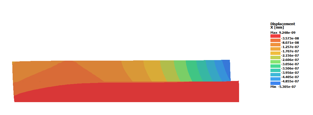

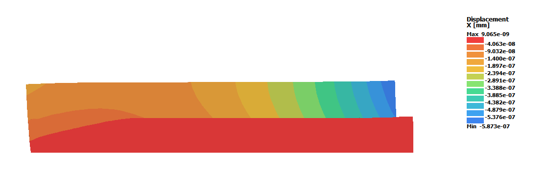

- 工况 4:
在此载荷工况中,移位力
增加到了 0.31 N。此力超过了最大摩擦力,上横梁不仅变形,而且开始像刚体一样运动。
图 8.
